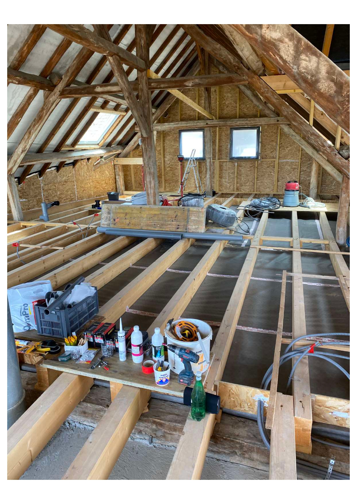

Je viens de tomber sur cette discussion très intéressante. Et les réponses de Boisphile sont très détaillées et si possible j'aimerais te demander ton avis sur ma rénovation en cours au sujet de mon isolation car j'y arrive et je suis sur le point d'acheter le matériel et signer des devis !
Je rénove une ancienne grange. Il y a déjà un logement de créé dedans et moi je rénove tout la partie sous le toit, sous les rampants.
J'ai un plateau d'environ 120 m2 qui une fois isolé et cloisonné me laissera environ 90 m2 de surface habitable.
J'ai 3 points d'isolation on va dire :
1-L'isolation des rampants (côté est et ouest de la maison) :
Il y a aujourd'hui un toit en ardoise naturelle refait il y a 7-8 ans, avec un écran de sous toiture.
Je pars sur une isolation en laine de bois. Il y aura une épaisseur de 29 cm en 2 couches croisés, avec un frein vapeur hygrovariable devant et enfin du BA13 en finition à l'intérieur.
J'ai choisi la laine de bois pour le déphasage car en ayant tout un appartement sous rampants et avec les chaleurs que nous avons, et après tout les informations que j'ai pu lire, c'est pour moi la meilleure option pour le confort d'été. J'ai mis très longtemps à me décider car j'ai vraiment lu et entendu plein de choses et c'était très difficile de prendre une décision.
2-L'isolation des murs (un mur coté nord et un mur côté est) :
Ce sont des murs en ossature bois avec de l'extérieur vers l'intérieur : bardage, liteau, contre-liteau, écran de sous toiture pour servir de pare-pluie, OSB, lisse de 12x4 cm.
Ces murs ont été fait il y a déjà un an et à cette époque je ne savais pas ce que je sais maintenant mais peut-être que je n'aurai pas du mettre d'OSB en contreventement extérieur. Pour info le bardage extérieur n'est pas encore posé.
Je compte aussi isolé en laine de bois, avec 20 cm d'épaisseur, toujours pour la même raison du confort d'été et avec frein vapeur hygrovariable et BA13.
3-L'isolation du plancher :
Je vais isoler entre les solives en ouate de cellulose soufflée sur une partie et en laine de roche soufflée sur une autre partie.
Sous les solives, j'ai mis un écran de sous-toiture et il y a un litelage assez costaud pour le maintenir avec l'isolant. Il y a des endroits sous ce plancher qui donnent directement vers l'extérieur (et il y aura une finition en bardage dessous) et sous une grande partie de ce ce plancher, il y a un autre appartement. Sur les solives je vais mettre de l'OSB 3 de 22mm et ensuite un revêtement de sol (choix non défini pour le moment). On m'avait conseillé de mettre un frein vapeur sous l'OSB, pour les parties de mon plancher qui donnent directement vers l'extérieur. Aujourd'hui le vendeur d'OSB me dit que je n'ai pas besoin de mettre de frein-vapeur. Et moi je me demandais si je mettais du frein vapeur sous toute la surface au sol d'OSB car ce serait plus simple à mettre en oeuvre (plutôt que d'en mettre que sous les parties de plancher qui donnent vers l'extérieur).
Pour info complémentaire, la façade sud est une grande baie vitrée qui donne sur un balcon. Pour le chauffage j'ai opté pour une pompe à chaleur air-air (réversible pour avoir du froid l'été si besoin) et je prévoit une VMC simple flux.
J'aimerai avoir ton avis Boisphile si tu est toujours actif sur cette discussion si ça peut m'éviter de faire des erreurs avant mon isolation !!
Les autres avis sont aussi bienvenus bein-sûr !
Je vous remercie d'avance et si je n'ai pas été clair dans mes explications n'hésitez pas à me demander.
Vincent.

Je ne pense pas que nous nous connaissions, mais j'ai quelques remarques techniques :
Je remarque qu'il n'y a pas de doubles montants au droit des menuiseries et fenêtres de toit.
A priori il semblerait que les solivage repose sur les entraits de fermes qui ne sont sans doute pas calculés pour cette fonction.
Un film de sous-toiture n'est pas un pare-pluie, si non pourquoi fabriquerait-on deux produits différents pour deux utilisations différentes ?
L'OSB n'est ni un frein ni un pare-vapeur, c'est "une passoire, le pare-vapeur est nécessaire sur les murs et sur les parties ne encorbellement et y compris verticalement entre solives pour éviter la migration horizontale dans ces encorbellements.
Lorsque l'on pose un isolant en vrac quel qu'il soit, il doit reposer sur une surface plane (panneau) et non sur un film, faute de quoi, ce film qui n'est pas prévu pour cela va petit à petit faire le ventre en se détendant et le ventre en sous-face occasionnera inversement une poche d'air non ventilée dessus, avec un risque de condensation.
Si la/les pièce(s) sous-jacente(s) sont habitées et chauffées le PV sur le plancher n'est pas utile, il est en revanche utile SOUS le plancher, au plafond desdites pièces sous-jacentes.
En ce qui concerne les échanges hydriques, c'est un pare-vapeur qui est nécessaire, avec un Sd de 18 mètres minimum.
Pour les dalles de plancher, je rappelle que les petite rives des dalles doivent reposer et être fixées sur les solives (entraxes 313, 357, 417 ou 500), assemblages collés au mastic colle.
Conclusion : Une révision de la copie me semblerait de bon aloi.

Bonjour Boisphile,
Merci pour ta réponse.
Effectivement on ne se connait pas mais quand j'ai vu tes réponses sur cet article vieux de 10 ans je me suis permis de te poser ces questions.
En effet des choses sont à revoir ! Pour certaines ça va être plus difficile que pour d'autres vu l'avancement des travaux.
Pour les fermes, oui les solives sont posées dessus et les fermes sont calées à plusieurs reprises dessous sur une dalle en dur et sur les murs périphériques (sur les conseils d'un charpentier de la région qui a bonne réputation, d'où ce choix, j'espère que ma confiance en lui est bonne !).
Pareil pour la fermeture sous solive avec l'écran de sous-toiture qu'il me restait, sur les conseils de 2 entreprises spécialisées dans l'isolation, qui m'ont dit que ça pouvait être fait comme cela. On ne le voit pas de dessus mais dessous c'est litelé en carré pour maintenir l'écran de sous-toiture et les carrés font 50x50cm max Il y aura ensuite des suspentes et une finition type BA13, il y aura en gros 6 cm entre l'écran et le BA13 en espérant que l'écran ne s'affaisse pas de plus de 6 cm sur 50cm2.
C'est pour ça que je disais dans mon premier post que j'ai eu du mal à prendre certaines décisions !!
Entendu pour tes autres remarques/conseils. Je te remercie en tout cas et je vais faire en sorte d'améliorer tout ça !
Vincent.

A quoi bon demander un avis si VOUS faites comme VOUS le souhaitez et que VOUS ne pouvez rien changer. Ce forum ne pratique pas la langue de bois (sans jeu de mots), il ne faut pas compter que l'on vous dise que c'est bien si cela ne l'est pas.
Par exemple, un écran de sous-toiture est par définition HPV, donc le contraire d'un pare-vapeur qui doit être placé SOUS le solivage.
Quant aux fermes, je vois bien sur la photo que la première est "noyée" dans du béton (à priori sans aucune protection) mais quid des autres ? Par ailleurs, la bonne réputation ne suffit pas, si non posez-vous la question : Pourquoi les Experts sont débordés de travail ?
Bref ! OUI, je confirme que la copie est à revoir, faute de quoi, vous prenez le risque de désordres à moyen ou long terme, mais comme toujours, vous faites évidemment comme vous voulez.
