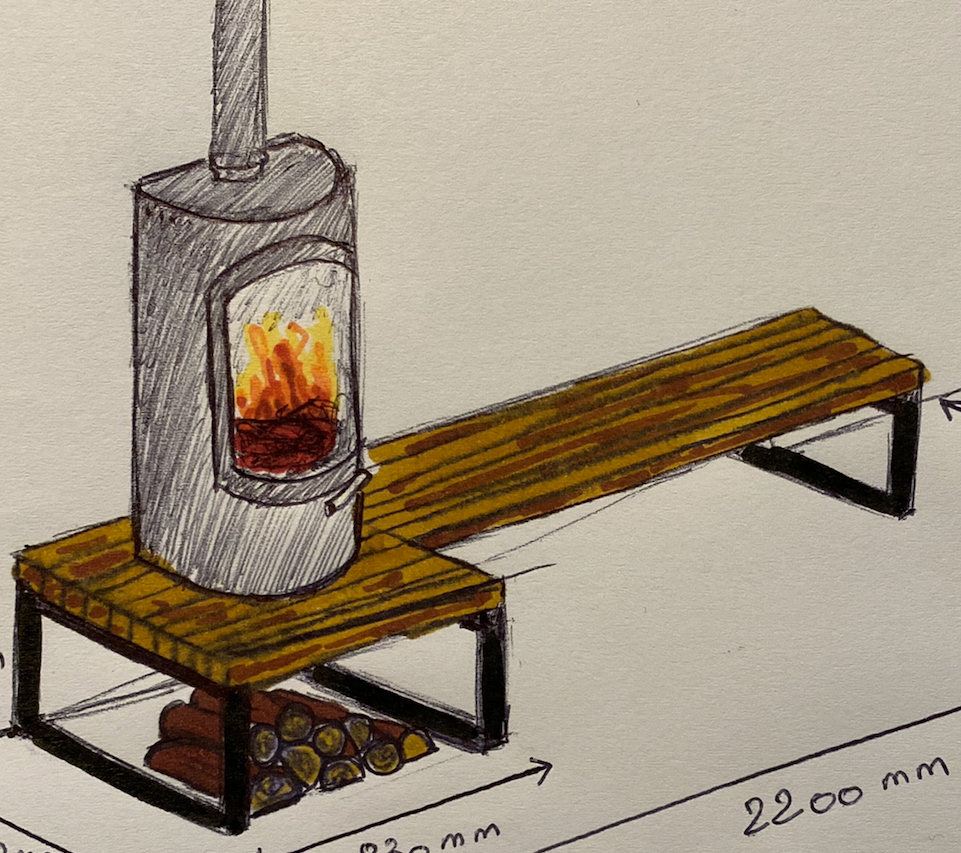

je souhaite confectionner un banc à fin de recevoir d’une part un poêle à bois ( 253kgs à vide) et d’autre part une assise en mode cocooning!
Le banc serait constitué comme ceci :
7 Poutres chêne massif en 10x10x220(cm) ( reliés entre elles par barre métallique sur 4 endroits)
reposant sur 3 pieds rectangulaires en acier
-2 en 40x80(cm)
-1 en 40x60
je vous transmets un croquis à fin de mieux visualiser le projet.
ma question est la suivant:
les poutres peuvent elles a elles seules soutenir la charge du poêle et de 1 voir 2 personnes supplémentaires (partons sur 100kg/pers) ?
Merci pour vos réponses!!
