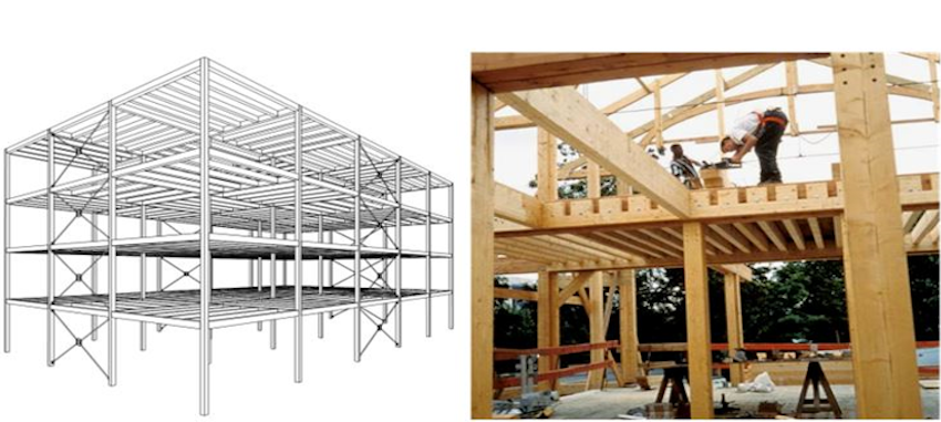

Lisibilité de la structure
Le système constructif actuel consiste à ériger le squelette de la maison avec des poteaux et des poutres de fortes sections.
Espacés à intervalles réguliers (de 2,5 à 5 m), ils forment une trame dans laquelle s'inscrivent les volumes de la maison. Cette trame participe à l'esthétique du projet, offrant un rythme constructif lisible en intérieur comme en extérieur.
Liberté de conception
La structure porteuse, pré-taillée et pré-percée en atelier est levée en quelques jours. Elle peut être en bois massif, armé de profils métalliques, en contrecollé ou en lamellé-collé.
Son dimensionnement participe à la stabilité de l'ouvrage mais aussi à la souplesse de conception. Grâce notamment aux poutres de grandes portées, les espaces intérieurs peuvent être spacieux et ouverts.
